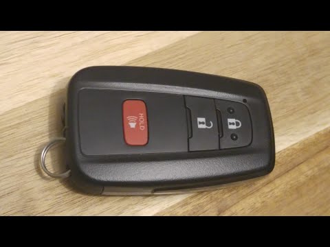

    Bei mir kam Heute die Anzeige,, Schlüsselbatterie schwach,,
    Bei der Untersuchung des Schlüssels sah ich zum ersten Mal wo der Notschlüssel eingebaut ist, aber die Schlüsselbatterie finde ich nicht.
    Meine Bedienungsanleitung liegt noch beim Händler...
    Danke für Hilfe
    Erledigt...Netz weiß Alles, CR 2032....https://carwiki.de/toyota-rav4-schluesselbatterie-wechseln/
  • Weiter unten findest du die Anleitung - ist ganz einfach wenn man weiß wie es geht - vorsichtig sonst geht der Schlüssel kaputt und dann wirds teuer .

  • Ich habe ein Video gefunden, wo es am aktuellen Schlüssel erklärt wird.
    Ist zwar leider auf englisch, aber die Bilder sind sehr aussagekräftig und ich als nicht englisch sprechender konnte meine Schlüsselbatterie wechseln.
    Bei mir war eine CR2032 von Panaconic verbaut und jetzt ist eine CR2032 von Varta drin. Mal schauen, wie lange die hält.
    Übrigens, meine Schlüsselbatterie hat 3 Jahre und ca. 63.000 km gehalten.
    Einmal editiert, zuletzt von Ottili ()
  • Bei uns musste ich auch letztens die erste Batterie wechseln, jetzt ist auch eine Varta drin. Der Wechsel ansich ist innert kürzester Zeit erledigt, länger hat es gedauert die Metallschutzhülle abzuschrauben :)
