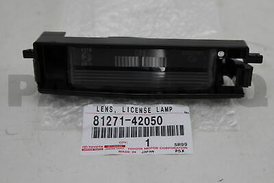

  • habe bei der Rechten Kennzeichenbeleuchtung eine neue Birne eingesetzt, die Lampe wird mit einer Schraube befestigt dabei ist das Plastikteil das sich in der Hecktüre befindet abgebrochen, wo kann ich dieses Ersatzteil beschaffen finde nirgend wo im Netz eine Artikelnummer. Die Typennummer von meinem RAV lautet: JTMBE31V20D009975 kann mir da jemand weiterhelfen
  • Danke für die Info, leider weiss ich nicht wie ich ich die Abdeckung aussen auf der Tür wo das TOYOTA Emblem und die Kennzeichenbeleuchtung eingebaut ist entfernen kann ohne sie zu beschädigen damit ich das Teil Kleben kann

  • Hallo Stefan danke für die Info, Die Typennummer von meinem RAV lautet: JTMBE31V20D009975, habe ich in meinem Kommentar geschrieben das ist Jahrgang 2010 , die Nummernbeleuchtung ist mit einer Blechschraube befestigt die in ein Kunststoffteil eingeschraubt wird von der Aussenseite der Türe her, vermutlich auf Grund der Alterung des Kunststoffteils her ist es ohne grossen kraftaufwand gebrochen
  • Beat bei Baujahr 2010 müsste deiner Generation 3 sein. Im Jahr 2010 gab es auch ein Facelift. Stell doch mal bitte ein Bild von vorne, hinten und etwas näher von der kompletten Kennzeichenleuchte ein, damit man den Schaden besser beurteilen kann. (in die Gallerie hochladen und hier verlinken)
    Evtl. kannst du mit einer Heißklebepistole dort etwas Kleber einbringen um das gebrochene Teil zu retten. Da mit kannst du es evtl. wieder festschrauben. Aber wie geschrieben, ein paar aussagekräftige Bilder wären hilfreich, um Reparaturvorschläge machen zu können.
    Aber, für dein Baujahr bekommst du solche Teile auch bei Autoverwertern.
