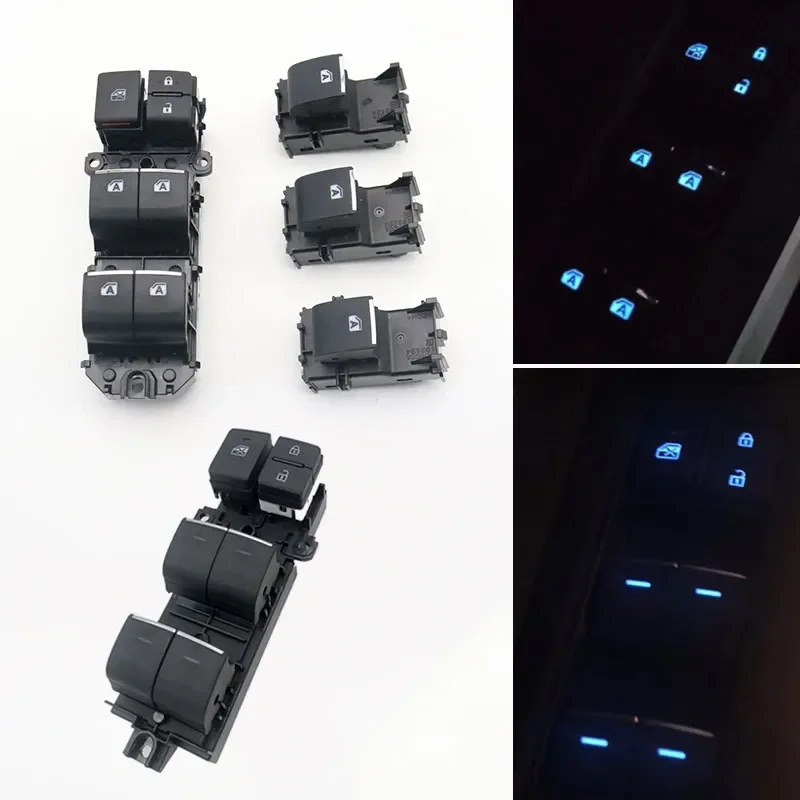

    ich wundere mich gerade, das mein RAV4 in der Lounge Version keine Beleuchtung der Tasten für die Fensterheber hat. Der hat eigentlich sonst wirklich alles drin.
    Aber die Tasten für den Fensterheber auf der Fahrerseite sind nicht beleuchtet. Ist das normal?
  • wenn es das vor Facelift ist, leider ja. Es gibt aber Umrüstsätze bei Amazon/eBay und co zu kaufen.
  • Ist das normal?
    Die Antwort ist ganz einfach: Ja.

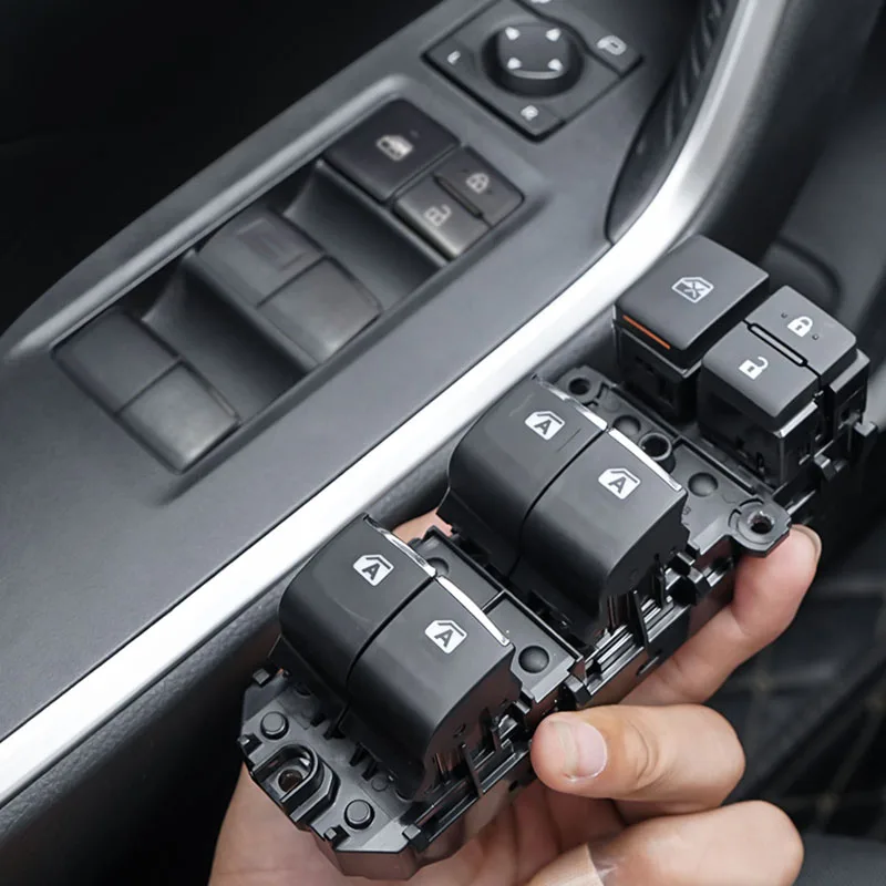

    Ich habe meine bei Aliexpress das Komplettset (alle Schalter und Adapterkabel) für unter 85 Euro bestellt. Umbau dauerte für alle ca. 15 min und war sehr leicht. Funktionieren einwandfrei, haben Fenstersymbole drauf, die im Dunkeln eisblau leuchten, wie alle anderen Schalter im Fahrzeug auch.

  • Hallo Zusammen, hat sich schonmal jemand aus dieser Runde diese Teile von Aliexpress gegönnt und eingebaut?
    Auto Carbon Faser Fenster Glas Lift-Taste Trim Schalter Abdeckung Dekoration LED Atmosphäre Licht für Toyota RAV4 2020 2021
