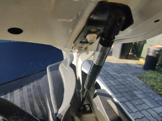

Ja das habe ich. Ca. 20 min dauert der einbau. Bei Ebay gekauft. War kein Name drauf. Sind eh meistens die selben. Hatte die auch schon beim GT86 montiert und hatte nie Probleme.
Ja habe ich .Hatte zuerst ein paar von Ebay die waren nach einer Woche kaputt,dann machte ich sie mir selbst und die Lifter habe ich in Deutschland bestellt.jetzt sind sie perfekt.Montageaufwand die Original passen ist 15 Minuten
Danke für die Infos. Muss man dafür irgendwo bohren ?
Nein du brauchst nur 4 Schrauben lösen 2 an der Motorhaube und 2 an der Motorhauen Scharnier.Ich stelle ein Foto in die Galerie damit du es siehst wie es ausschaut

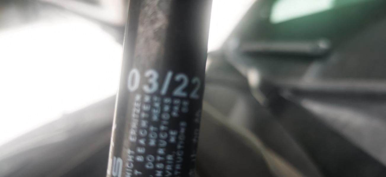

Habe meine auch bei der Firma Söhnchen bestellt 300NM super Ware.Halterungen hab ich selber in der Firma gemacht. China Scheiß hab ich zurückgeschickt die haben nach einer Woche die Haube nicht mehr gehalten
genau das ist der Knackpunkt, die Halterungen. Und da habe ich mal ausnahmsweise keine Draht zu einem der das herstellen kann, bzw. auch keine Maße.
Wenn man die genaue Länge hat und die Nm wäre auch Stabilus eine gute Adresse. FK Sönnchen vertreibt die von Dir genannten auch nur. Sollten Suspa Liftline Typ 16-2 sein. Die sitzen bei Nürnberg.
