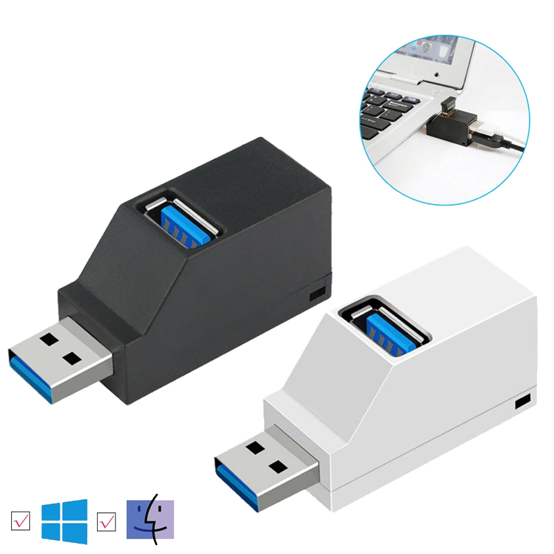

  • Bestellt bei Aliexpress, suchen unter 3fach USB Hub. USB 2.0 Buchsen habe ich meine beiden MP3 Sticks je 64GB drin, die müssen flach sein daß sie nebeneinander passen und am USB 3.0 Anschluss mein Kabel zum Handy für Carplay usw. Wie du auf dem Bild siehst zeigt zwei USB an, aber nicht 1+2 so wie manche sagen. Ich habe meinen neuen erst paar Wochen und muss noch einiges austesten.
  • Könnte man versuchen die Kabel zu tauschen und dann beide in der Armlehne verfügbaren USB Schnittstellen zu nutzen?
  • Habe einen 3fachUSB-Hub wie im letzten Bild bei Bassjoey68, aber CarPlay funktioniert nicht. Bitte genaue Teilebezeichnung des Hub mitteilen.

    Hier noch der Ali -Link - zB:

  • Also wenn alle 3 im Hub stecken wird das Handy bevorzugt für Carplay oder Musik auf dem Handy.Um die Mp3 Sticks zu wechseln Quelle USB (1) oder (2) wechseln.
    Zusammengefasst gefragt:
    Das FZ erkennt lediglich/immer nur 2 USB Quellen der in den Hub gesteckten 3 Quellen ? 🤔
    Und klarerweise kann ich nur eine der beiden Erkannten wählen/bedienen - wobei ich nicht ganz verstehe was Du meinst mit bevorzugt:
    Handy wird dann automatisch(wenn per USB Kabel gesteckt) angewählt?
    Danke.
