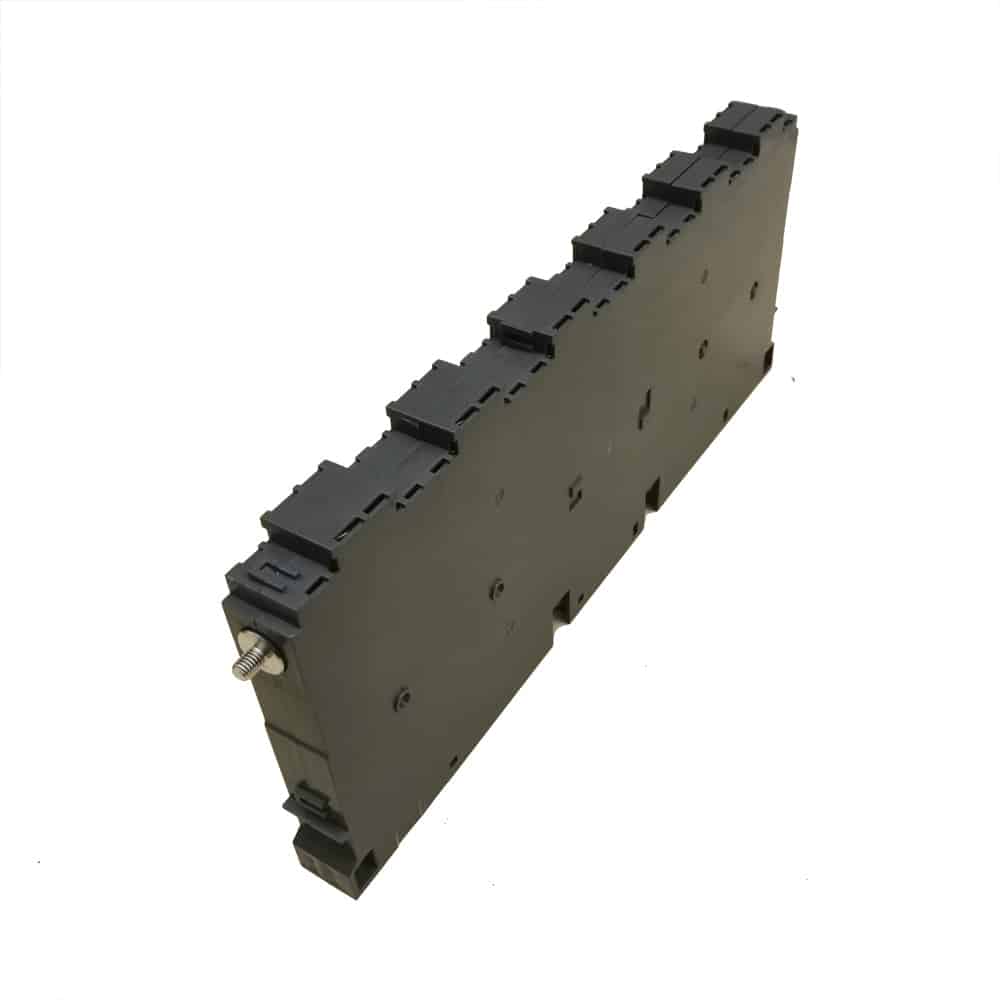

    Toyota verbaut ja wie andere auch LI Batterien um die Lebensdauer bzw. die Anzahl der möglichen Ladezyklen zu erhöhen. 100000 Km sind wohl Standard.
    Wie lange halten Hybridbatterien von Toyota? - Shenzhen Okacc Industrial Co., Ltd.
    Wenn es um Zuverlässigkeit geht, ist eine der größten Variablen der Besitzer des Autos. Die Lebensdauer der Hybridbatterie wird durch den Zustand und die…
    www.okacc.com
