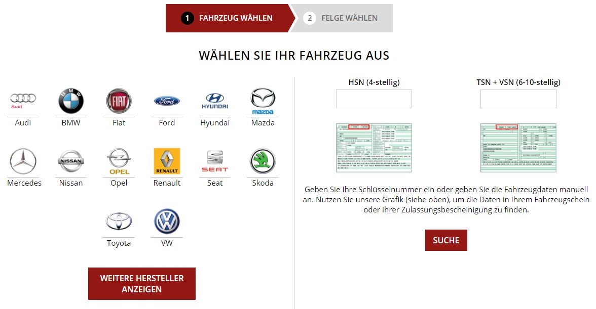

  • Ich habe einmal in Google nachgeschaut, da ich auch die gleichen Felgen/Reifenkombi beim FTH bestellt haben. So wie es aussieht scheinen es Brock Felgen zu sein. Leider konnte ich aber über die KBA Nummer keine ABE ausfindig machen.
    Meinst Du das hier:
    Felgenkonfigurator von Brock Alloy Wheels & RC-Design
    Im Felgenkonfigurator von Brock & RC-Design finden Sie das perfekte Rad für Ihr Fahrzeug. ABE, ECE, Wintertauglich und OE-Kappe inklusive
    www.brock.de
