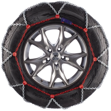

    Reifen: 235/55R19 101V auf Felge 7.5Jx19 ET40 (Keine Schneekette erlaubt, nach Handbuch vom Hersteller, siehe Anhang)
    Reifen: 245/45R20 103V auf Felge 8jx20 ET40 (Keine Schneekette erlaubt, nach Handbuch vom Hersteller, siehe Anhang)
