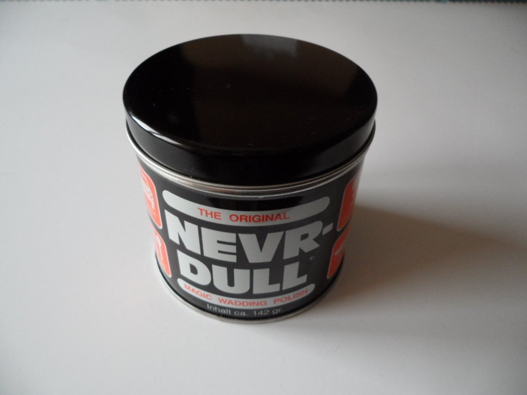

  • snemelC ich würde das nutzen:
    Never Dull Polierwatte - MopedTeile24
    Dose mit 142 g Spezialwatte, Perfekte Reinigung und Hochglanzpolitur für Alu, Chrom, Messing. Enthält keine Schleifkörper, daher kein Zerkratzen durch die…
    www.mopedteile24.de
  • @Ottili es ist leider nicht möglich den Artikel in den Warenkorb zu nehmen.
    Steht zwar auf verfügbar aber vermutlich handelt es sich um ein Fehler ?
    Der Artikel scheint Deutschlandweit sehr schwierig erhältlich zu sein ?
    Never Dull Polierwatte steht eigentlich überall auf "nicht lieferbar"
    Mist :( was ist noch zu empfehlen ?
