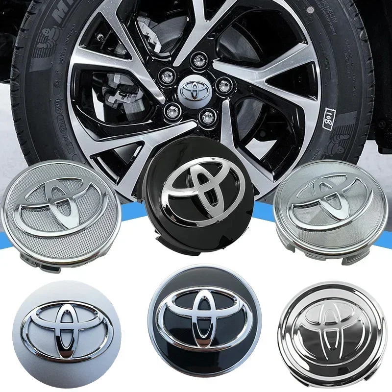

Die sind dochfür Alufelgen aller Art ?! Nicht für die Stahl von Steffen.
17 Zoll Xa3 an Xa5
Dann meinst Du die Radzierblenden, keine Radnarbenkappen, oder?
Ich meine keine Radvollblenden sondern Nabenkappen / Deckel für Stahlfelgen. So wie diese zum Beispiel.
