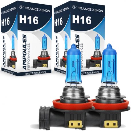

  • Hier die von mir eingebauten H16 Leuchten mit Zulassung.
    2 x H16 great white - pgj19-3 12v 19w - France-Xenon
    2 x 19W Glühlampen H16 PGJ19-3 Superwhite PLASMA HOD 6000K Vertrag Anti-UV WWW.FRANCE-XENON.COM Die beste Alternative zu…
    www.france-xenon.com
    Bisher auch keine Probleme mit den TÜV gehabt.
    Über die kompletten LED-Nebelscheinwerfer kann ich nicht über eine E-Nummer sagen.
