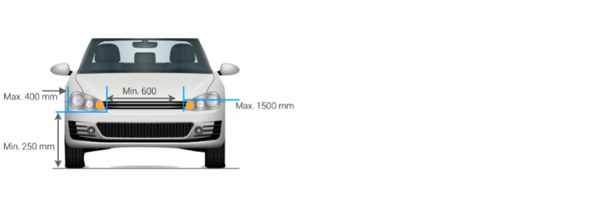

  • Ich möchte eifach legal herumfahren können und die ledbar für offroad bereich oder shooting nutzen
    = = =[ 𝗧𝗢𝗬𝗢𝗧𝗔 ]= = =
    📸 diiinrfour | 2023 Rav4 Adventure 🇨🇭|
    Eibach Pro Lift Kit | 🟨🟧🟥
  • Ich sehe gerade das Du aus der Schweiz kommst und ihr habt die MFK :)
    Am besten Du setzt Dich mal mit einem Off Road Ausrüster oder einer Off Road Garage in Deiner Nähe in Verbindung.
    Da wird es auch mit Arbeitsscheinwerfern eng, da diese bestimmten Fahrzeuggruppen vorbehalten sind bei Euch. Auch sind Eure Lichtstärkenregelungen anders wie in der EU.
    Vielleicht hilft Dir das hier schon, ist aber alles mit Vorsicht zu betrachten da das SVG vieles anders sieht wie so wie hier so ein Blog.
