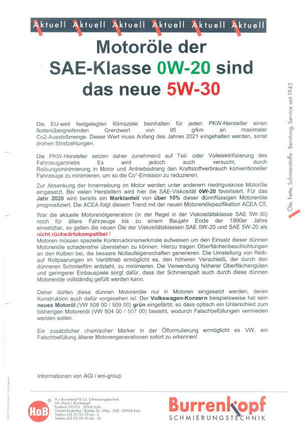

  • Letztendlich geht es bei unseren Temperaturen nur darum, mit den 0W Ölen, den CO2 Ausstoß etwas weiter zu reduzieren.
    0W-20 das neue 5W-30
    Der Wechsel der Viskositäten im Bereich der Motorenöle ist in den letzten Jahren ein beständiger Begleiter unserer Branche. So spricht man aktuell von einer…
    www.burrenkopf.com
    Gruß Jörg
