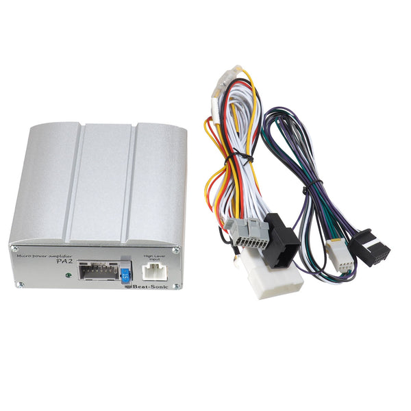

    Mal sehn, obs den Verstärker dann auch noch braucht, oder auch nicht:
    PA2T3K Plug & Play Power Amplifier for Toyota
    PA2T3K Plug & Play Power Amplifier for Toyota Beat-Sonic encore alpha plug & play power amplifier brings your car entertainment system alive with…
    beatsonicglobal.com
