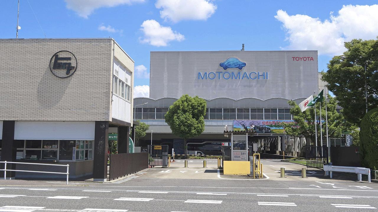

Bei Toyota in Japan steht seit heute alles still
  • Gesamte japanische Produktion von Toyota gestoppt
    Toyota produziert in Japan täglich 13.000 Autos in 14 Fabriken – und alle stehen gerade still. Die genaue Ursache ist unklar. Vor anderthalb Jahren kam es zu…
